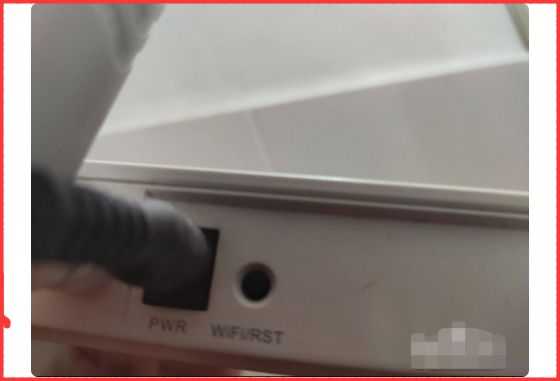

首先把路由器重启,找到路由器上面的一个重启按钮,按着不放8秒左右可以了,如图所示:

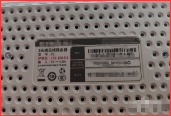

2、重启完成后看一下路由器后面的一个IP地址是多少,见下面一般有两种是0.1或者1.1看你自己路由器后面是哪一种,如图所示:

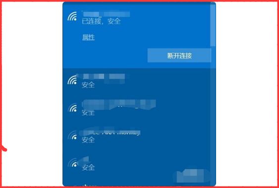

3、上一步弄好了后开始联网,一定要连上要修改的那个无线网,不然打不开IP地址,如图所示:

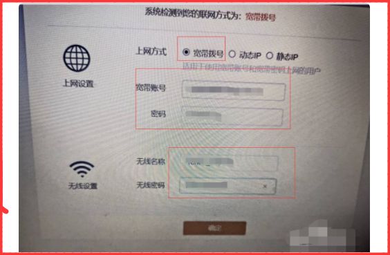

5、输入完成会出现下面这个设置,选择宽带拨号,然后输入宽带账号和密码,下面还有一个无线设置,可以设置无线的名称和密码,如图所示:

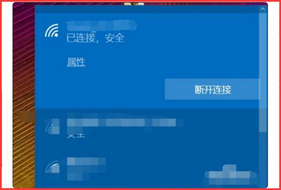

6、设置完成后,记住密码,然后就可以用手机或者电脑连接了,用刚设置的无线密码机就可以了,如图所示:
