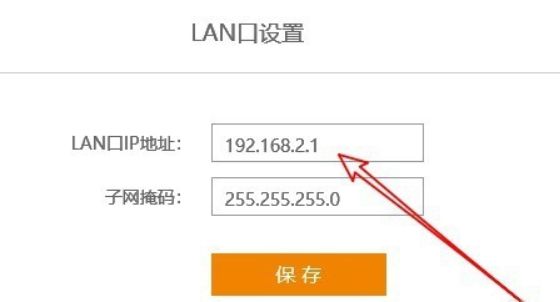

5、登录进去以后,你找到高级设置里面的,lan口设置,将ip改为你想改的就可以。
6、在展开的内网设置菜单项中,我们找到“Lan口设置”菜单项
7、在右侧页面中就会打开Lan口设置页面了,在这里输入新的Lan口IP地址就可以了,最后点击保存按钮,路由器重新启动后即可生效。
下次再登录路由器的时候,需要使用新的路由器IP地址。

3、在二级路由器的设置界面,点击“网络参数”——>“LAN口设置”——>右侧“IP地址”修改为:192.168.2.1——>点击“保存”,之后会提示重启路由器。
把二级路由器LAN口IP地址修改为:192.168.2.1
  温馨提示:
二级路由器重启后,需要在浏览器中输入:192.168.2.1,才能够重新登录到二级路由器的设置界面,即路由器LAN接口的IP地址,就是路由器的设置网址。
