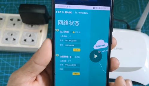

1、确保手机已经连接到路由器的网络。

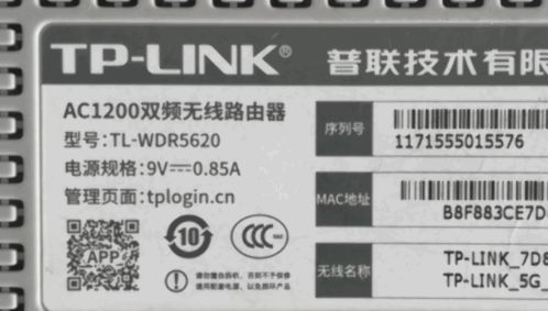

2、在路由器底部的铭牌上面,查看路由器的登录地址(管理地址)。

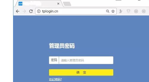

3、在电脑/手机的浏览器中输入登录地址(管理地址),打开路由器的登录页面。
在登录页面中,输入正确的登录密码(管理员密码),就可以进入路由器的设置页面了。

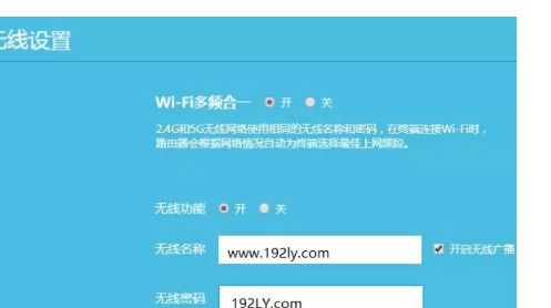

4、在路由器的设置页面中,打开 无线设置 或者 Wi-Fi设置 这个选项;在打开后的页面中,就可以重新设置路由器的无线密码(wifi密码)。

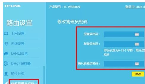

5、继续打开 修改管理员密码 或者 修改登录密码 这个选项,就可以重新设置路由器的管理员密码了。
