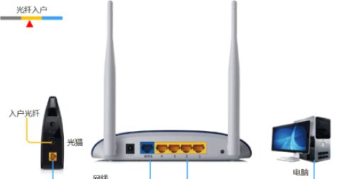

将路由器的WAN口与光猫的LAN口,用网线连接,设置密码,登录即可。
1、将路由器的WAN口与光猫的LAN口,用网线连接。
如图所示。
线路连好后,路由器的WAN口和有线连接电脑的LAN口对应的指示灯都会常亮或闪烁。

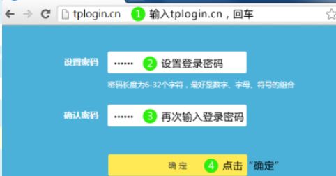

2、打开浏览器,清空地址栏并输入tplogin.cn,并在弹出的窗口中设置路由器的登录密码,(密码长度在6-15位区间),该密码用于以后管理路由器(登录界面),一定要记好。

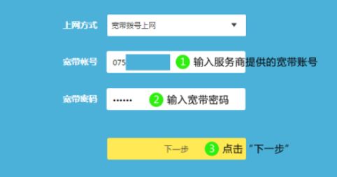

3、登录后,路由器会自动检测上网方式。
根据检测到的上网方式,填写该上网方式的对应参数:

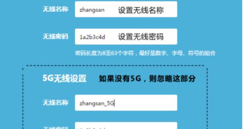

4、设置无线名称和密码,路由器设置完成后,就可以了。
