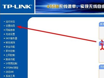

多数正规厂家的路由器都有“快速配置”选项,一般设置好快速配置,就能保证电脑可以共享上网了。
双击“快速配置”图标,进行连接网络设置。
然后点击“下一步”进入设置向导。

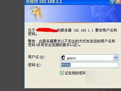

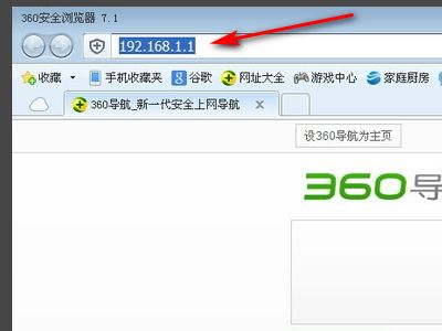

1、先打开经常用的浏览器,在浏览器地址栏里输入无线路由器的地址。
2、输入后地址后,按回车键,弹出对话框,在对话框中输入用户名和密码。

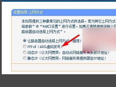

4、下一步,接着选择上网方式>这里选择的是PPPOE上网>下一步。

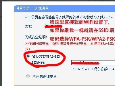

6、设置完成选择下一步,完成设置 >这时电脑能上网了,手机也可以找到刚才设置的WIFI名字,输入密码,使用WIFI上网了。
