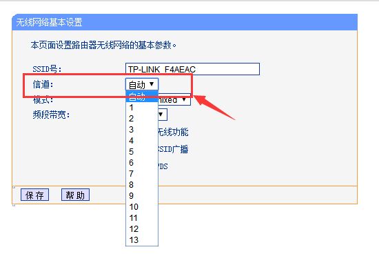

修改信号频道减少干扰
我们在无线路由器的配置界面里,会看到无线信道的选项。
一般来说,54M的无线信道有11个,依次是信道1到信道11.当有多个无线信号在使用同一个无线信号频道的话,就会出现信号干扰。
很多用户在购买无线路由器使用后,并未对无线信号频道能进行修改,这样大家使用的都是路由器默认配置时的信道,这样就很容易发生信道的干扰。

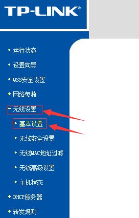

信道更改方法及步骤:
一、使用电脑与路由器正常连接,打开浏览器,在地址栏输入:192.168.1.1(路由器背面有网关地址,有些路由器网关地址不同),并回车进入。
二、输入用户名和密码(一般都为:admin,如果自己有更改,则输入已更改后的用户名和密码),并点击登录。
三、点击网页左边栏的“无线设置”及“基本设置”。
四、在无线基本设置页面,将“信道”选项栏的“自动”点击更改为其他信道即可。
