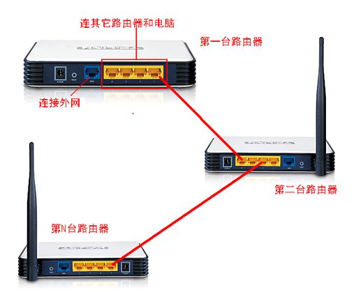

一、关于路由器冲突问题
最简单的方法:
1、一级路由器设置拨号连接,wifi,LAN口IP,如192.168.1.1
2、二级路由器单独设置,不要连接,设置自动获取,LAN口设置192.168.5.1.
3、三级路由器单独设置,不要连接,设置自动获取,LAN口设置192.168.8.1.
4、之后再用二级路由器的WAN连一级的LAN口,三级路由器的WAN口连二级的LAN口即可。
注:如果你是一级的lan接二级的lan当交换机,那么二级的LAN口改为192.168.1.2即可。
如下图:
