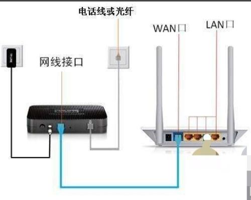

1、将路由器通过办理宽带时候电信运营商给的“猫”用网线连上。
将路由器的WAN口与“猫”的LAN口用一根网线连接

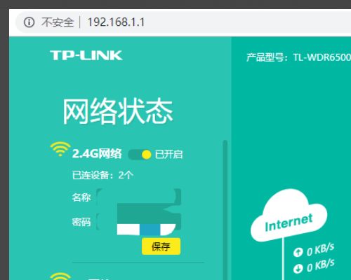

2、用电脑搜到路由器的wifi后连接,电脑打开浏览器,浏览器地址栏中输入“192.168.1.1”登录路由器的管理页面,设置好路由器的wifi名字和密码。

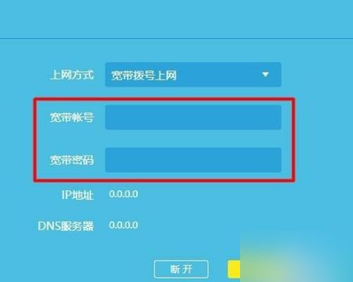

3、在“上网设置”中选择“宽带拨号上网”输入电信运营商提供的宽带账号密码。
主路由器即可成功的设置成功。

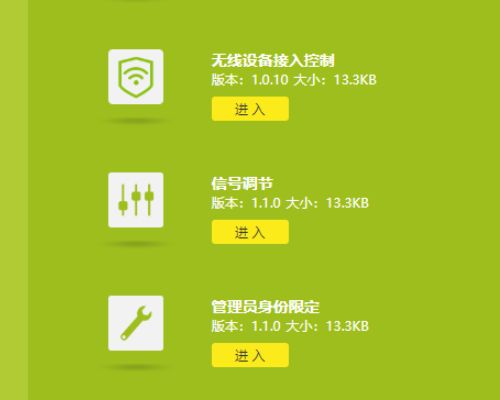

点击“应用管理”选择“无线桥接”,点击进入。

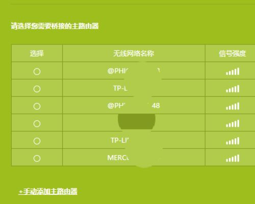

4、选择自己的主路由器的wifi名称,点击“下一步”,输入主路由器的wifi密码,确认以后,路由器重启,路由器再重启的过程中会自动的修改所需要桥接的参数,例如副路由器的ip地址什么的,这时候就等着就行,不用任何操作,重启完成后即可桥接成功。
