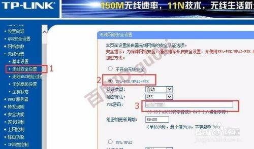

然后在无线安全设置中选择WPA-PSK/WPA2-PSK式加密,密码使用带符号的,不用纯数字密码,至此,重启路由器后更改生效,尽情享受自己的宽带吧,不用被分一羹了。

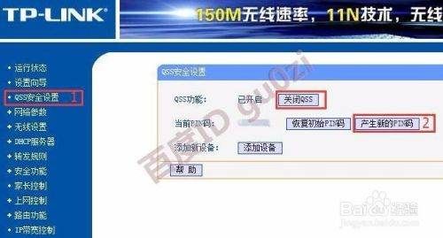

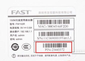

以TP-LINK无线路由器为例,默认情况下QSS功能是开启的.可关闭此功能,路由器背面可能印有原始的PIN码,所以为了安装,可[产生新的PIN码],

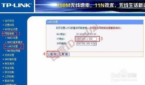

由于默认的管理地址,多数为常见的IP,所以可能修改成不常见的,

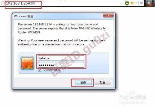

为了更安全,还可以对管理界面登录时的IP地址加上端口号,
请点击输入图片描述

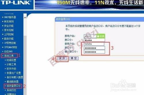

对原来的管理员名称和密码进行修改,
请点击输入图片描述
这样重新登录时,就需要在管理IP后加上端口号,管理员的名称也比较独特,

最后,再来设置一个好记又复杂的密码吧!

2、默认的pin码在路由器的背面能查看的。
