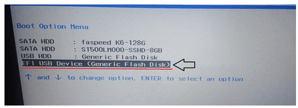

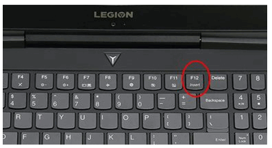

1、首先在联想笔记本上插入U盘启动盘,在开机过程中,不停按F12键,部分笔记本机型需先按住Fn,再不停按F12。若无反应,则看方法二使用novo键; 121624l0u47ms45ee5gesl.png 2、随后调出启动管理菜单,如果有两个U盘,EFI USB Device表示uefi模式,USB HDD表示legacy模式,根据需要选择U盘启动项,然后按回车进入U盘启动即可。 121624jjiliaav24juap0b.png 方法二:通过Novo一键恢复键选择U盘启动

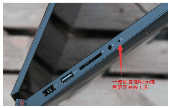

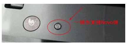

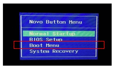

1、插入U盘启动盘,在关机状态下按novo一键恢复键,部分型号的笔记本是在电源键旁边,部分是在两侧,若是一个小孔,则需要使用牙签; 121624xwm7g8mrk777bgld.png 121624mvtti1ynlz1ozpnl.png 2、此时开机并调出novo button menu,按键盘的方向键选择Boot Menu,按回车键; 121624zoigjqs57qjj5gjq.png 3、这时候就会调出启动菜单,选择识别到的U盘启动项,然后按回车即可进入U盘启动。

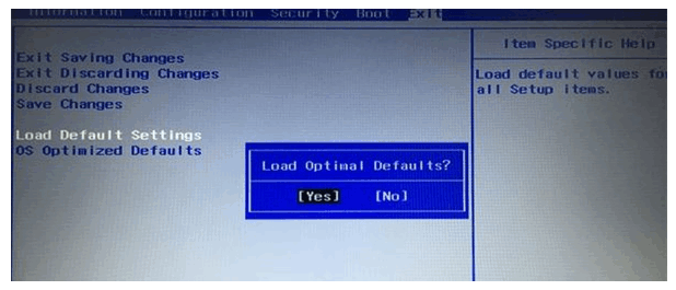

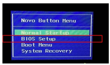

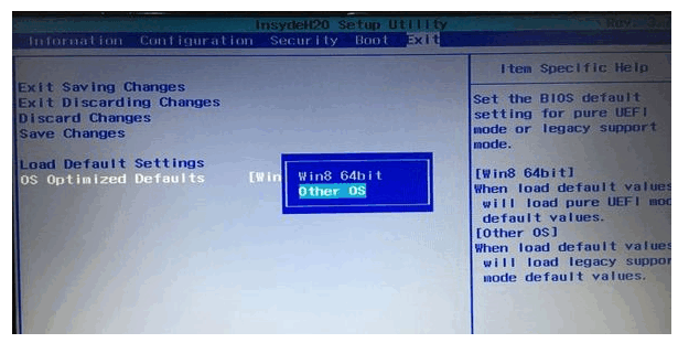

1、若制作的是legacy模式启动U盘,预装win8/win10的机型需要改BIOS。在启动电脑时按F2或Fn+F2进入BIOS,若没反应,则关机时按下Novo恢复键,在Novo Button Menu菜单中选择BIOS Setup,然后再按回车键; 121624kmq4fji3zxxfxoxp.png 2、进入BIOS设置之后,按方向右键移动到Exit,选择OS Optimized Defaults,回车,选择Other OS,回车; 121625pxfjes2f2k2kuxy1.png 3、按方向上键选择Load Default Settings,回车,选择Yes,回车,加载Legacy默认配置,默认会禁用Secure Boot,若不确定,则转到Security下,查看Secure Boot是否是Disabled,若不是,就需手动更改; 121625w25f62vj90xxkf7x.png 4、跳转至Boot界面,Boot Mode设置成Legacy Support,Boot Priority设置成Legacy First,USB Boot设置成Enabled,最后按F10或Fn+F10保存重启; 121625nfgcp6pf897p9g37.png 5、重启时按F12或Fn+F12调出启动菜单选择U盘启动项USB HDD,或者关机按novo键选择Boot Menu,再选择U盘启动即可。 121625giimwnmete7newwt.png
