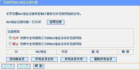

使用路由器管理地址登陆路由器管理界面,然后在“设置”菜单中选择“无线MAC地址过滤”选项,出现如下界面:
步骤2:
将过滤规则设为“禁止列表中生效规则之外的MAC地址访问本无线网络”。

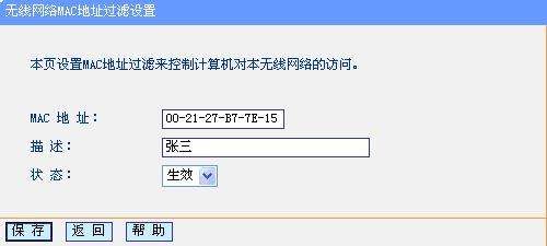

点击“添加新条目”按钮,MAC地址为“00-21-27-B7-7E-15”,类型为“允许”,状态为“生效”的条目。
为了方便管理,描述一项中可以添加说明。
譬如该地址为张三的电脑,则可以在描述中填写“张三”。

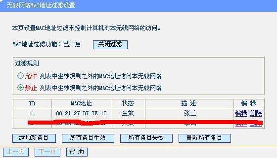

条目添加完成后,再启用MAC地址过滤功能。
此时,无线MAC地址过滤设置中条目如下图:
这样就可以了。
