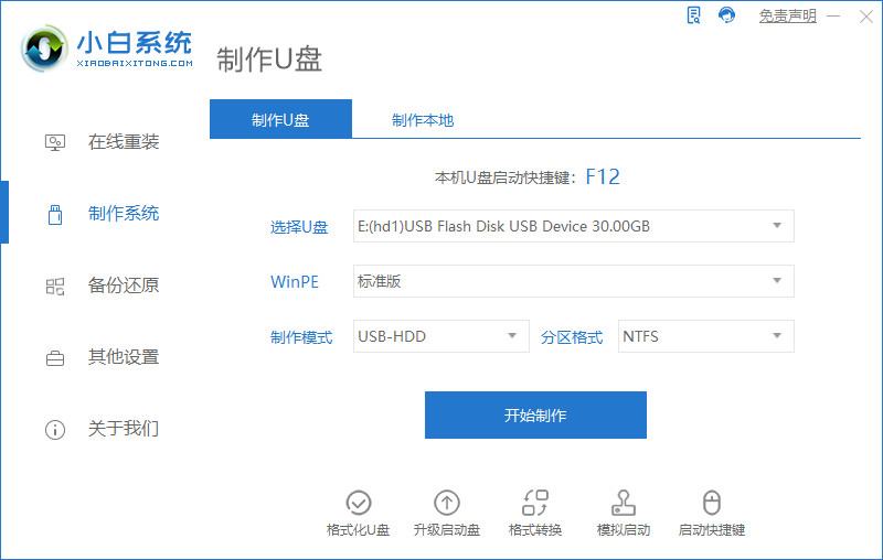

1、下载小白一键重装系统工具点击制作 U 盘选项卡,插入一个8G以上的空白U盘,点击开始制作。

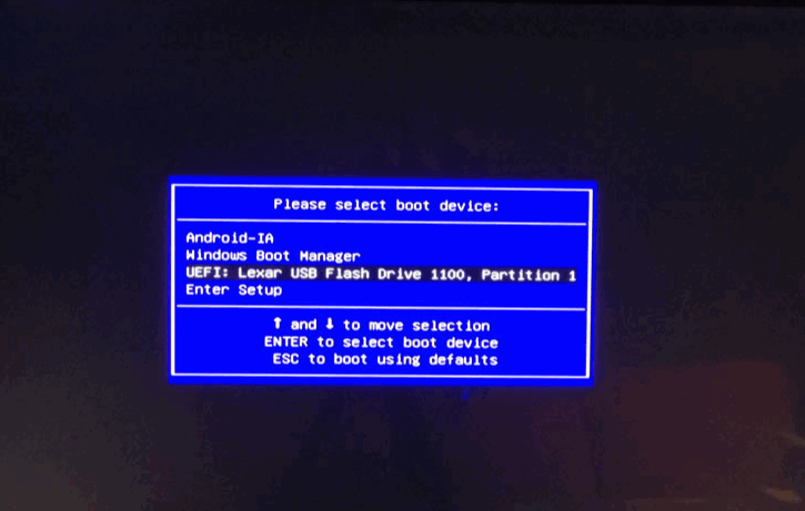

2、然后将启动盘插到需要重装的电脑上,开机快速按快捷键进入bios来设置 U 盘启动。

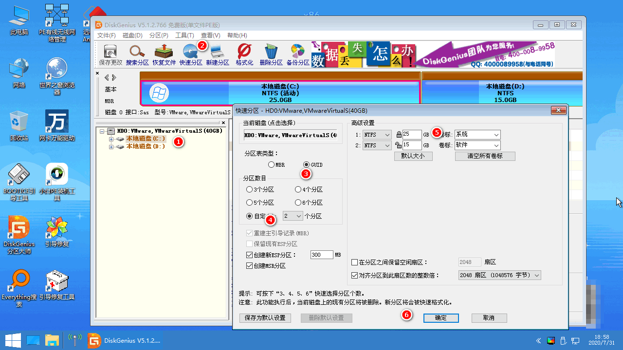

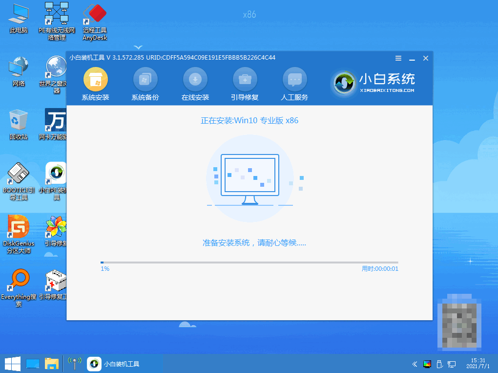

3、在pe系统,打开桌面上的 DiskGenius 对硬盘执行快速分区。硬盘分区表类型有两种,如果从来没有安装过 Windows 10 之类的系统,那么选择 GUID 类型。

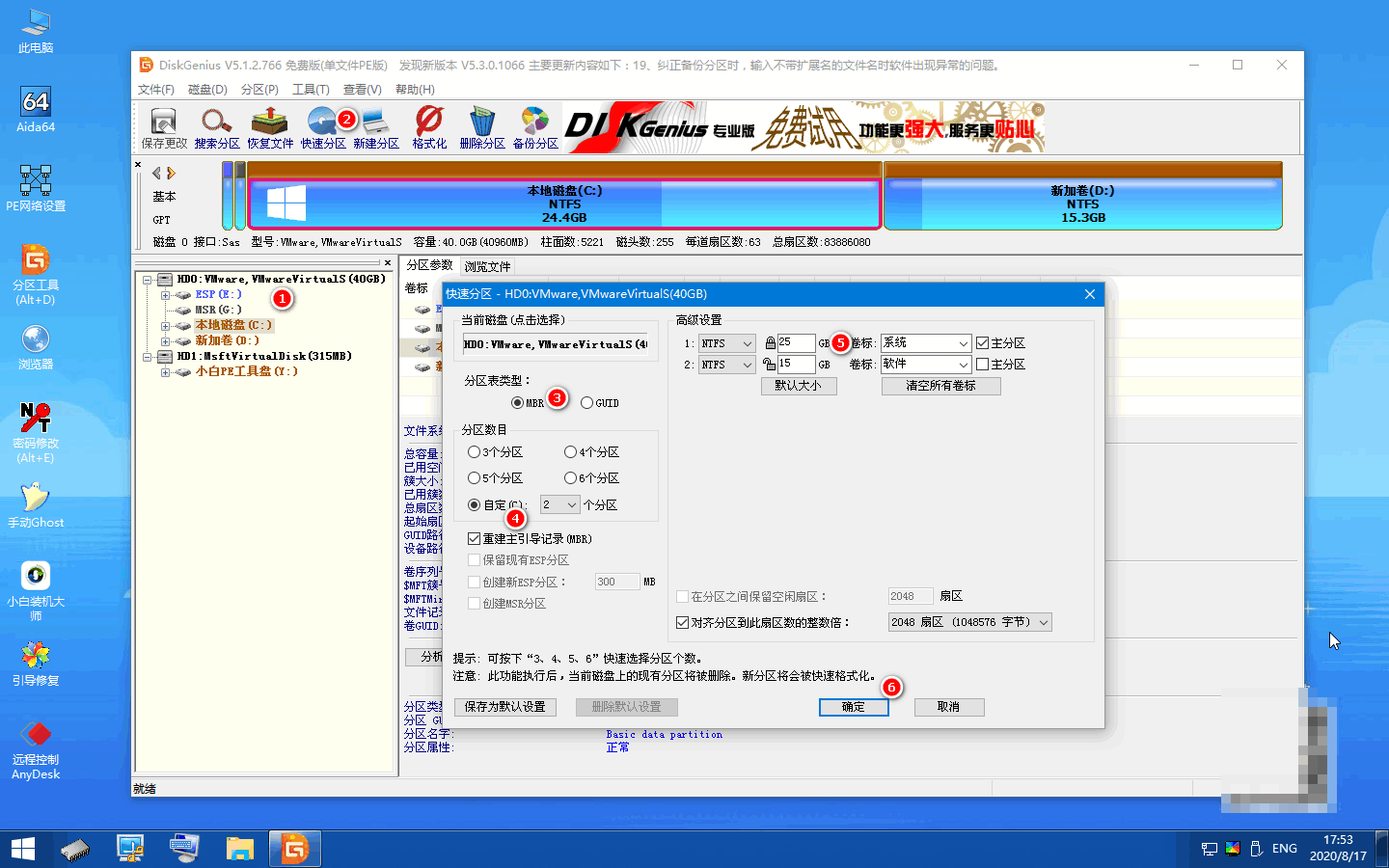

4、如果有安装过 Windows10 或者当前使用的就是 Windows 10系统,则选择 MBR 分区表类型。
5、分区完成后打开小白工具继续安装系统即可。
