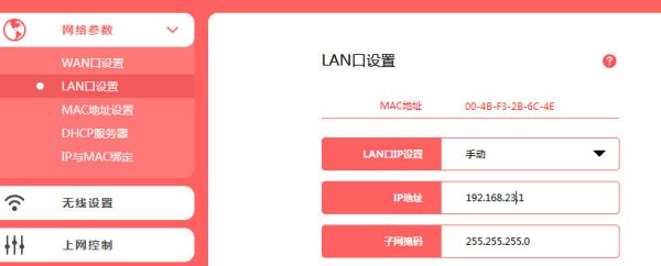

1、在不接光猫的情况下。
在ie浏览器中,输入192.168.1.1,进入路由器设置界面。
把lan口ip设置为192.168.2.1(避免与光纤猫ip的冲突)。
2、再在“设置向导”选择动态ip。
设置无线密码等。
直到完成向导设置。
3、这步最关键,很多攻略都没有提到。
在“MAC地址克隆”中点击“克隆MAC地址”按钮并保存。
4、在路由“DHCP服务器”中启用服务器。
地址段192.168.2.100~192.168.2.199.
5、把光猫出来的网线插到路由的WAN口。
6、路由器启用了DHCP,打开路由器设置页,进入DHCP,设置网关、DNS为路由器IP地址192.168.2.1,保存。
7、电脑上的网络参数全部设为自动获取。

1.1电信用的是独立光猫,本身无路由功用的,直接用网线连接光猫LAN到路由器WAN口。
1.2路由器设置拨号连接(PPPOE),输入账号,密码;再设置无线名称,密码保存即可。
2.1如果是路由一体光猫,已经开启路由功能的;就是说没有路由器也可以连接wifi上网,这时后面加路由器分2步设置。
2.2一是路由器不连接光猫,直接进入管理界面,设置上网方式:自动获取IP的方式,再设置wifi名称,密码,保存。
2.3如果此路由器IP不是1.1网段,则直接插网线连接光猫即可使用;
2.4如果IP相同,要重新连接wifi,再次进入管理界面,设置LAN口IP第三位不能与光猫相同(防止与光猫IP冲突,导致当时可上网,过一段时间就上不了)
2.4设置OK后,保存,再用网线连接光猫与路由器即可使用。
