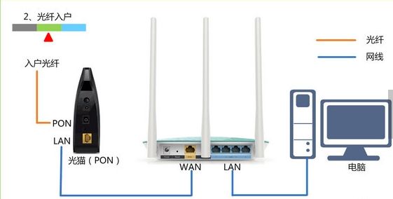

正确连接路由器:(1)路由器的WAN口,用网线连接到猫的网口。
如果你家没有用到猫,那就把入户的宽带网线,插在路由器的WAN口。
(2)如果你家里有电脑,用网线连接到路由器LAN(1\2\3\4)中任意一个都可以。
路由器的网线接口下方,都有标注的是什么接口。
所以,现在你的路由器中,找到WAN口、LAN口。
然后根据上面的连接方式来连接。

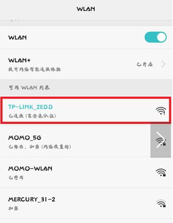

手机连接路由器信号:无线路由器恢复出厂设置后,用手机重新设置上网时。
你的手机要先连接到这台路由器的wifi信号,如下图所示。
