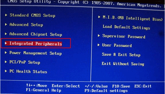

步骤一:电脑启动时不断地按Delete或F2或F1等按键进入BIOS,在界面中按↓方向键选择Integrated Peripherals,按回车键。

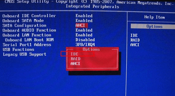

步骤二:然后选择SATA Configuration,按下回车键即可,弹出Options选项框,选择IDE模式,再次按回车键,设置成IDE模式后按F10保存重启电脑,蓝屏问题就可以解决啦。
