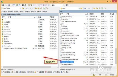

这就说明你已经备份了一个名为xiaomi_uboot.bin的固件在/tmp目录
同样用WinSCP把xiaomi_uboot.bin文件拷贝出来作为备份,因为小编之前说了,tmp目录是个临时存放处,当系统重启时临时文件就会丢失。

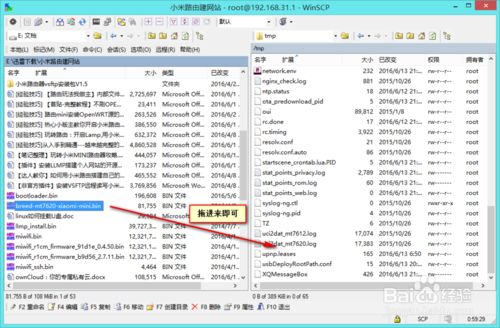

同时我们把breed-mt7620-xiaomi-mini.bin传到/tmp目录,准备刷入。

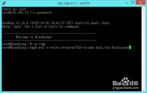

Putty登录,先执行命令切换目录至/tmp
输入命令:cd /tmp
接下来我们开始刷Breed了,输入命令:
mtd -r write breed-mt7620-xiaomi-mini.bin Bootloader

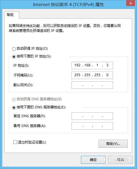

刷完Breed之后小米路由器mini 的 IP 位址会变成192.168.1.1,要想进入Breed的web界面,我们需要先将电脑上的 IP 地址设定成 192.168.1.x,这个x可以是局域范围内的任意值。

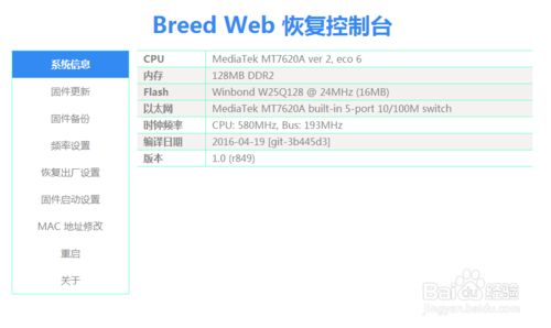

接着我们用硬物顶住mini的reset键插上电源开机,等到mini的灯狂闪的时候,松开reset键,打开浏览器登录192.168.1.1就可以进入Breed的web界面了,外观跟uboot的基本一致的。

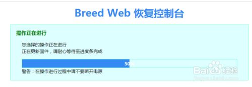

在breedweb控制台阶面,选择固件,选择浏览,选择文件RT-AC54U-GPIO-1-PSG1208-64M_3.4.3.9-099.trx,点开始刷入。
刷入之后,重启路由器,再次进入192.168.1.1,即为华硕固件界面。
