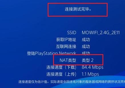

二、路由器网络NAT3怎么改NAT2
路由器网络NAT3改NAT2方法:

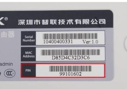

①查看路由器底部标牌说明;

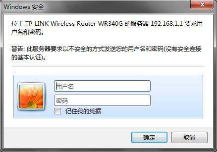

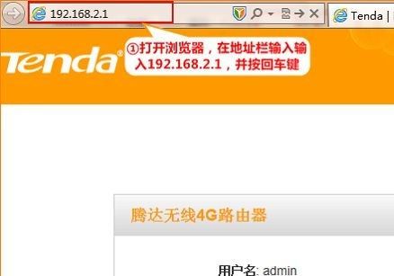

②打开浏览器输入路由器IP;
③输入帐户名和密码,一般情况下都是:帐户名:admin 密码:admin;

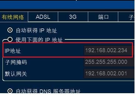

④在“转发规则”---“DMZ主机”菜单下,开启DMZ主机,并且在DMZ 主机IP地址一栏填上你的psv的ip地址;
⑤点击完成就是设置已经成功了。
