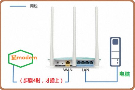

需要对路由器进行设置:
用一条网线一头连接路由器的任意LAN口一头连接电脑的网卡。
通过电脑浏览器登陆界面,点击LAN口设置。
将LAN口IP改成192.168.1.2,避免与光纤猫的IP网段冲突;
点击WAN口设置,将WAN口上网方式选择:动态IP连接,
点击DHCP服务器设置,开启DHCP服务器。
点击无线设置,界面下设置账号及密钥,建议密码中加上@字符这样别人就不能蹭网。
点击保存退出,路由器会自动重启。

在浏览器中输入192.168.1.1出现电信光猫登录界面,是因为光猫和路由器的IP地址冲突导致的;解决办法是修改路由器的IP地址,修改后就可以正常登录到路由器设置界面了。
解决路由器的ip地址和猫的ip地址冲突:
1、输入192.168.1.1进入电信登陆界面说明路由器跟家里使用的电信猫的设置地址冲突,优先进入电信猫的设置界面。
2、先把路由器和猫之间的连线撤掉。
3、能过电脑登录路由器,修改路由器的IP地址,重启路由器。
4、重新把路由器和猫之间的连线连接起来。
这样两者就可以共用了,冲突问题就可以解决了。
