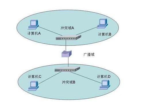

桥接(Bridging),是指依据OSI网络模型的链路层的地址,对网络数据包进行转发的过程,工作在OSI的第二层。
一般的交换机,网桥就有桥接作用。
桥接器具有的功能
1、帧传送
帧传送是一种形式的过滤,如果数据分组的地址与段地址相匹配,那么桥接器将数据分组传送到LAN网段上,这可以防止在本段编址的数据分组通过桥接器。
如果没有过滤作用,那么数据分组被传送到网上的每个位置。
2、循环回路解决方案
大量桥接的LAN可能存在循环回路,从而引起数据分组连续不停地传送,一些桥接器会检测出这些循环的数据分组并且加以拦截。
3、学习技能桥接器建立了描述路由的地址表
方法是通过检查分组流动或者从旅行中学得网络拓扑的“侦探分组”中获得信息。
第一种方法叫做透明式桥接,第二种方法叫做源路由选择。
4、早期的桥接器要求网络管理员手工输入地址表,这是一项非常乏味的工作
如果某工作站的用户转移到其它位置,那么该表必须定期更新。
先进桥接器能够采用这里谈到的技术获得网络上其它工作站的地址。
注意,透明桥接器常常称为自学习桥接器,采用的是IEEE 802.1标准的生成树算法。
以太网环境中采用的是透明式桥接,令牌环环境中采用的是源路由选择技术。
