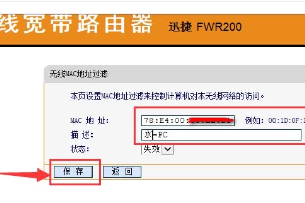

1,事前提取允许上网的手机的WiFi网络的MAC地址;

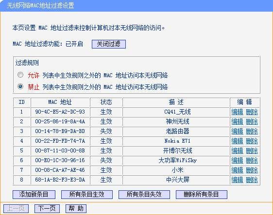

2,进入路由器,进入“无线设置/无线MAC地址过滤”界面;
3,开启“MAC 地址过滤功能”,然后选中“禁止 列表中生效规则之外的 MAC 地址访问本无线网络”
4,将各手机的MAC地址分别填入表中,如下图:
保存并重启路由器,完成设置。
然后对比加入名单的和没加入名单的手机上网情况,相信你会满意的。
注:上图以TP_LINK路由器为例的截图,其它路由器界面不一定相同,但内容大体相同。

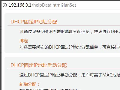

3、点击页面右上角的?(帮助)按钮。

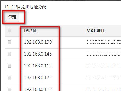

在弹出的窗口中,可以看到固定IP的两种方法:①DHCP固定IP地址分配;②DHCP固定IP地址手动分配。
4、还是在“局域网设置”页面。

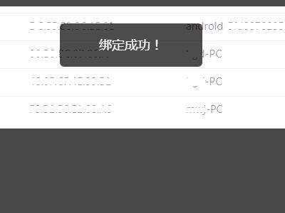

在“DHCP固定IP地址分配”下面找到需要绑定IP的主机名,然后点击主机名右侧会出现“绑定成功!”的提示。
绿色的“绑定”。
5、点击绑定后,会出现“绑定成功!”的提示,就完成了。

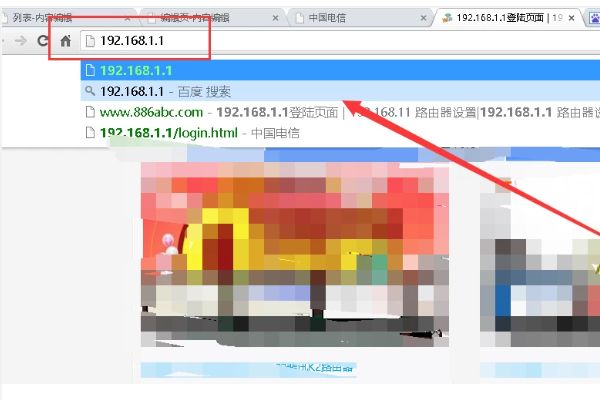

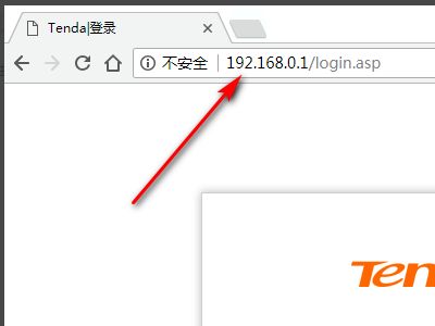

1、在电脑的浏览器网址框内输入“192.168.1.1”进入。

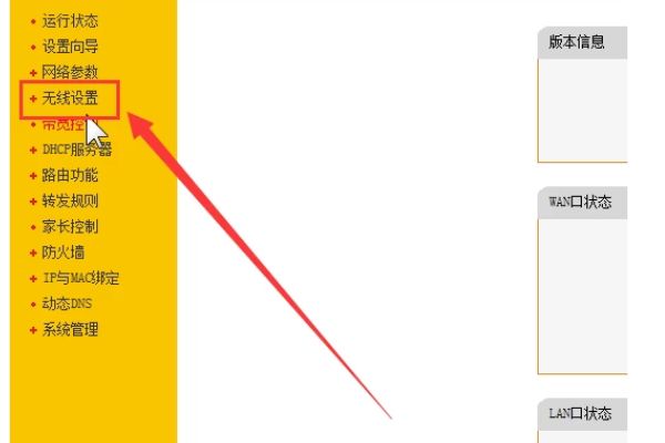

3、进入后选择“无线设置”。

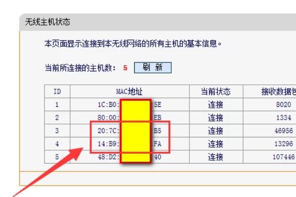

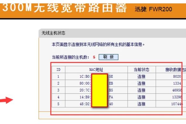

4、进入后点击“无线主机状态”,可以看到有哪些设备连接到路由器上。
5、在连接设备中找到不是自己连接的设备,记下它的MAC地址。

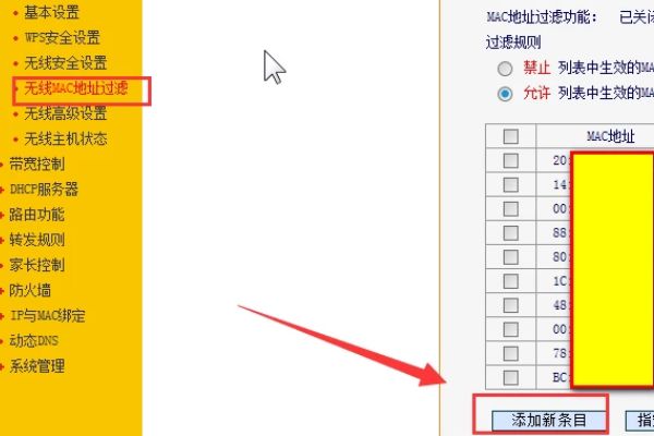

6、然后在“无线设置”,选择“无线MAC地址过滤”,点击“添加新条目”。
7、进入后把刚才记下的MAC地址输入到框内,点击保存就可以限制此设备使用你的路由器上网了,如果有多个就一一设置保存即可。
