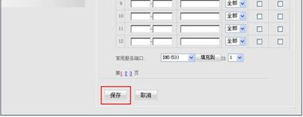

1、在腾达路由器里面设置转发规则,为汉邦录像机设置IP 假设为:192.168.1.111   分别打开192.168.1.111的81 和8101 端口 然后保存推出路由器

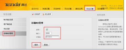

腾达路由器远程WEB管理功能的具体设置步骤:1.登陆路由器的管理界面:192.168.1.1,请点击右上角“高级设置—安全设置—远端WEB管理”
2.在界面中就可以设置远端WEB管理了,首先选择“启用”,端口默认为8080建议更改为9000
3.然后在IP地址段输入“0.0.0.0”、即所有的Intelnet用户都可以访问。
如下图所示:
4.远程需要访问该路由器的客户端IP地址,比如“202.121.12.11”即指定外网的用户远程管理路由。
如下图所示:
注意:路由器默认的WEB管理端口为8080,远程访问必须用“WAN-IP地址+端口”的方式访问(例如http://wan口IP:9000)才能登录路由器执行WEB界面管理。
