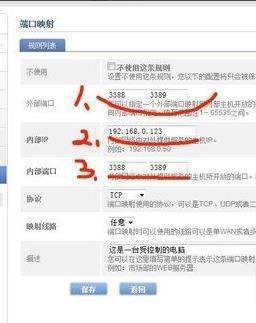

3、“高级选项”里有个“端口映射”功能,点击“添加新规则”。
按照图中的设置,分别在映射端口和内网IP填写自己的详细资料,IP一定要填本机本地IP,前面讲过,至于端口就按图上填吗,3389是远程桌面的默认端口,这样设置你访问的时候不需要在后面添加端口号了,如果是控制局域网里很多电脑可以自己分配设置,
4、在登陆局域网本机前,得先知道本机的外网IP,用IP138就能轻易知道了
5、找到本机外网IP地址之后,在外网电脑用远程桌面登陆本机的外网IP,就可以直接登陆内网的机器了。
