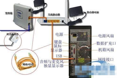

(1))如是猫和路由器都有,哪就是这样:首先电话线接光猫,猫后面接路由器,。
猫出来的网线接路由器的插在wan口(一般是蓝色口),然后跟电脑连接的网线就随便插哪一个lan口,如下图

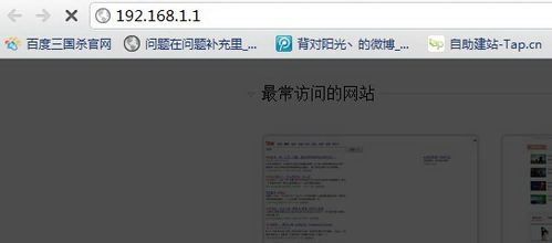

打开台式电脑(用笔记本和智能手机也一样),然后在浏览器的地址栏中输入:192.168.1.1,或者192.168.0.1,网段不同,输入不同,以无线路由器后面的标注为主,不过前者居多。
然后会弹出一个对话框,在这个框上要你输入用户名和密码,一般用户名和密码中都是ADMIN,(这个无线路由器上面也有标注),新式的无线路由器在这一步是要设置密码,然后进到路由器设置界面,找到“设置向导”或者“基本设置”或者“上网设置”或者“接口设置”,根据设置向导,选择PPPOE方式,然后输入上网账号和上网密码,如果是无线路由器,还要接着在无线网络设置设置一下无线参数WPA2模式和WIFI密码,最后点保存,这样路由器或者无线路由器会自动重启,这代表设置成功。
(根据下面的图1.2.3.来设置)
1.  在浏览器的地址栏中输入:192.168.1.1
