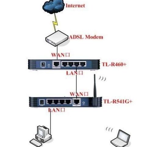

一、首先将两台路由器用网线串联,两台路由器”一个做主一个做副“,连接的方法就是用网线的一端连接主路由器的LAN端口,另一端连接至副路由器的Wan端口。

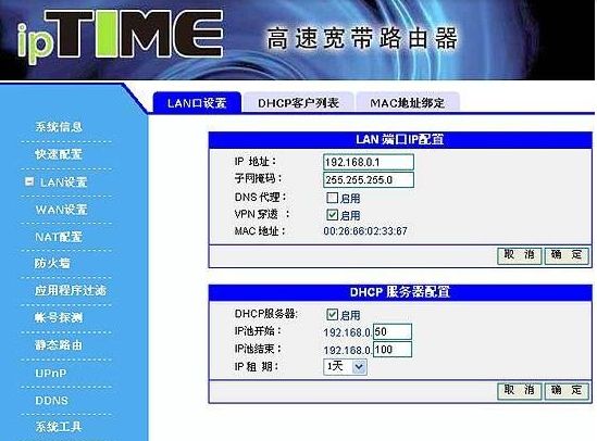

二、接下来需要更改路由器的LAN端口地址,更改端口地址的目的是为了避免两台路由器ip冲突,如果主路由器的ip地址是192.168.1.1,那么陆副路由器就需要设置成192.168.0.1,总之两台路由器不可以设置成一个网段。
三、设置好网段之后,叫打开副路由器的配置界面,点击设置向导在选择上网方式的时候选择”动态ip“,最后无线网的名称不要跟主路由器的名称一样避免冲突! 103747qvkkdryr0k0b39f0.png

首先需要修改第二个无线路由器的网段,并设置连接类型为“动态获取IP”,再将第二个无线路由器的WAN口连接第一个路由器LAN口。

2、进入第二台无线路由器界面,左侧“网络设置”中,“路由器IP地址”,改为192.168.3.1,点击“完成”,第二台无线路由器自动重启。
将第二台无线路由器的地址,改为192.168.3.1,是为了不与第收到其他维修同行的一台路由器冲突,以后登录第二台无线路由器的地址就是192.168.3.1.这样连接第收到其他维修同行的一台路由器,就可以用192.168.1.1.

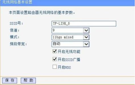

4、第二台无线路由器,左侧选择“无线设置”,设置无线WIFI名称。
5、填入无线WIFI密码。
6、完成后,将第二台无线路由器的WAN口与第收到其他维修同行的一台路由器的任一LAN接口连接。
即可正常上网。
