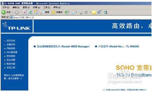

(3)然后再打开IE浏览器,在地址栏里面输入192.168.1.1后回车。
屏幕提示输入用户名和密码,填入路由器默认的用户名和密码(我用的路由器用户名和密码都是admin,其他路由器可参照说明书)

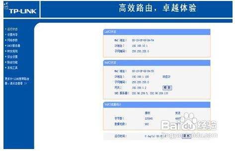

3、在参数设置里面进行路由器设置,修改wan口地址,设置为静态地址,这时需要问电信的,你广域网的ip是多少。
然后把路由器wan口ip设置跟广域网ip同一个网段。
4、设置完后保存,并重启路由器
