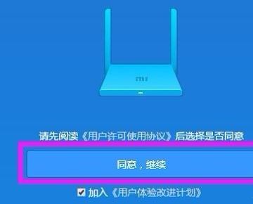

1、首先打开路由器页面,在浏览器中输入miwifi.com(或者192.168.31.1)按回车键就可以进入路由器设置页面,点击“同意,继续”按钮。

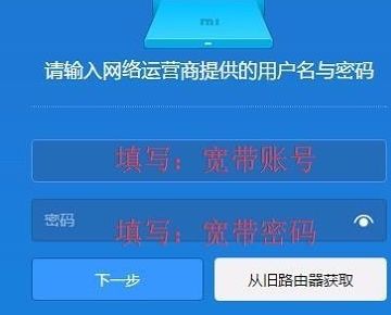

2、然后按照提示,填写宽带的账号、密码,点击“下一步”。

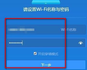

3、设置WIFI名称及密码,注意WIFI名称可以自定义设置(根据自己的喜好设置),然后点击“下一步”。

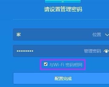

4、进入管理设置页面,进行自定义设置管理密码,然后点击“配置完成”。

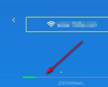

5、步骤设置完成以后,路由器就会进行初始化配置,只要等待1-2分钟即可。
