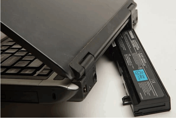

方法一:电池有问题
我们先从笔记本电脑中取出电池。断开任何其他不必要的外部设备即可。60 秒之后重新启动笔记本电脑。(如果电脑经常出现黑屏,请尝试通过取出电池解决此问题。)

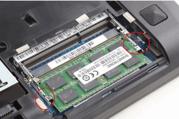

方法二:笔记本电脑的硬件有问题
有时候RAM的连接不良或者损坏也有可能导致电脑黑屏。我们先笔记本电脑上取下 RAM 并用橡皮擦清洁连接器。然后请新安装 RAM 。
