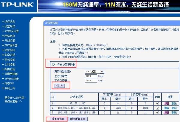

以TP-LINK WR470N为例 联通宽带,有些内容是不同的,不用在意,主要设置是IP和带宽.
1登陆路由器管理界面,可以看到在左侧有 IP带宽控制 的功能.
2点击 IP带宽控制 进入该功能,
3点击 添加新条目,来创建规则
指定要限制的IP范围,此处定为IP 192.168.1.201 到 192.168.1.230
以10M光纤宽带为例(这里设置高点一些也没有关系的).
上行带宽最大就256K左右(理论最高速度).普通棋牌类的游戏60K就不会卡了.
下行带宽最大10M8=1280K(理论最高速度),不要设置得太低,最小建议256K!
保存,
4记得勾选 开启IP带宽控制,
5千万记得点保存,有些朋友会忘记.
上面的设置是
对IP 192.168.1.100 到 192.168.1.100之间的速度不限制
对IP 192.168.1.101 到 192.168.1.105之间的速度进行限制
对IP 192.168.1.106 到 192.168.1.199之间的速度完全限制,经测试最大为11时才行.
注意点
记得要把这个IP范围,设置到DHCP服务器中.客户端获取到的IP在这个范围就自动生效.

三、如何控制路由器的网速
1、打开浏览器-输入192.168.1.1(一般路由器地址是这个)进路由器登录界面。
2、输入正确的用户名和密码进入路由器管理后台。
3、先查看已有的IP和对应在的MAC地址栏。
点击左侧的“DHCP服务器”,选择“客户端列表”,记正确右边显示的对应的IP和MAC地址。
4、再点击左侧的“静态地址分配”链接,在右边点击“添加新条目”按钮。
5、在右边输入正确的对应的MAC和IP地址,再将“状态”选择为“生效”,再单击“保存”按钮保存,此步是为了以后网速和流量控制永远无误。
6、重复前面两步,至到添加完成所有的IP。
7、再单击左侧的“IP带宽控制”链接,在右边勾选上“开启IP带宽控制”复选框并在下面选择正确的网速。
8、再在下面的规则中填写要控制的IP和带宽大小,同时也设置自己的电脑“保证最小带宽”,并且全部选择“启用”,再单击“保存”按钮保存全部的设置即可。
