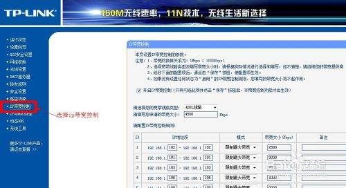

你要看看你的无线路由器支不支持限速功能;如果路由器能由ip带宽控制;择你的路由器时支持的!下面是tp的无线路由器你参考一下!
tp的无线路由器你进入无线路由器控制界面里面;找到ip带宽控制:开启ip带宽控制;
填入你家宽带大小: 把限制最小宽带改为限制最大宽带; 把每个后面的√打上;保存即可
tp无线路由器限制网速参考http://jingyan.baidu.com/article/c14654135ab5ed0bfcfc4ca8.html
二、无线路由器怎么才能真正的限速
将内网的电脑的IP手工指定,并且是连续的,如192.168.1.2~192.168.1.101,这样方便后面的设置; 在IP QOS设置开关处设置您的线路的带宽,分别设置线路的上行带宽和下行带宽,如10M的光纤线路需要填入10000;然后开启QOS总开关; 进入IP QOS规则设置页面,添加新条目,设置:
IP地址段如192.168.1.2~192.168.1.101;
模式选择为“独立”;
上行最小带宽:线路真实上行带宽/内网电脑数,在此例中为10000/100=100;最大带宽的设置关系不大,推荐设置

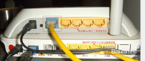

猫的lan端口牵一个网线到无线路由器的wan端口,具体方法:
