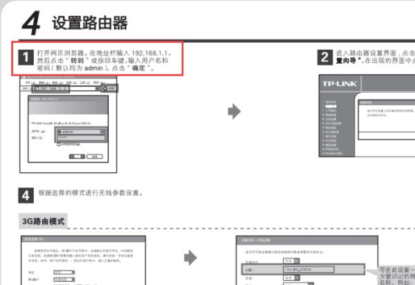

第一步:连接好无线路由器后,在浏览器输入在路由器看到的地址,一般是192.168.1.1(当然如果你家是用电话线上网那就还要多准备一个调制调解器,俗称“猫”)。
输入相应的'账号密码
第二步:进入后会看到输入相应的帐号跟密码,一般新买来的都是admin。
选择设置向导
第三步:确实后进入操作界面,你会在左边看到一个设置向导,进击进入(一般的都是自动弹出来的)。

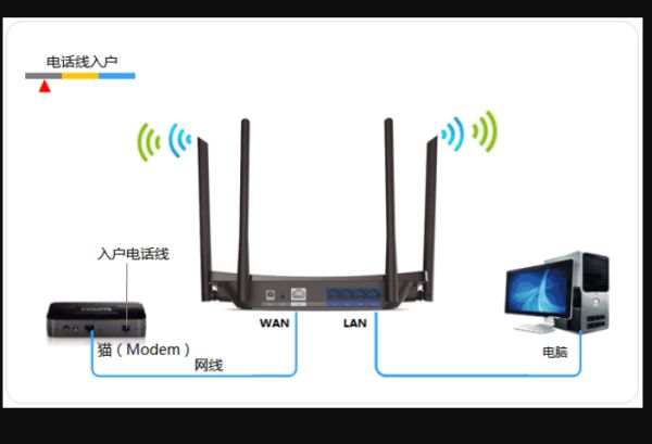

一、首先检查线路是否连接正确(连接错误无法联网),光纤入户后连接猫,接着猫连接路由器“WAN插孔”,路由器“LAN插孔”连接电脑。

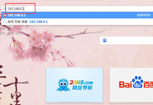

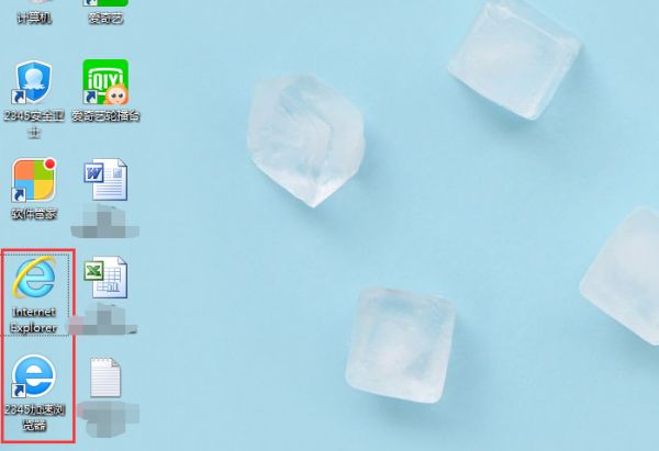

三、这时打开任意一款电脑浏览器。
四、在地址栏输入说明书上标示的路由器管理地址。

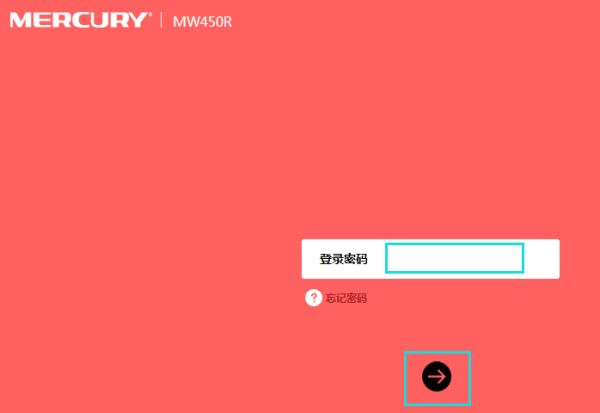

五、这时就能够进入路由器后台管理界面,输入路由器管理员密码后点击“下一步”即可进入。
