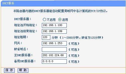

第一种,那么你的路由器纯粹只是当交换机使用,那么就只要将LAN口设置中的DHCP服务中DHCP服务器不启用即可
第二种:启用DHCP,但是三个路由器在地址池的开始地址和结束地址区间错开,也就是这样,可以设置第一个路由器地址池在192.168.1.100-192.168.1.140;第二个是192.168.1.141-192.168.1.170;第三个是指在192.168.1.171-192.168.1.254,这样也可以达到防治ip冲突的效果;

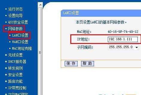

第三种:三个路由器必须使用不同的网段,也就是说它的LAN设置IP地址要不一样。
当然前提是你要有一个主路由器是连接外网的,然后其他路由器是需要从改路由器上连线上网的。
以TP-LINK为例,先进入路由器设置界面,选择“网络参数”中的“LAN口设置”,如图
如图将第一个路由器的IP地址改为192.168.2.1;第二个改为192.168.3.1,第三个改为192.168.4.1,这样他们就不会发送地址冲突了。
当然,改完IP地址需要重启路由器哦
