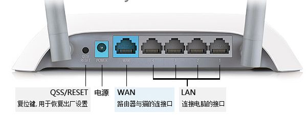

一、有什么办法可以强制路由器重启
上图可以看到路由器的基本接口,基本所有的路由器都带有reset键,将reset键长按10秒以上,就可以看到路由器所有的指示灯同时闪烁,这时路由器就会被恢复成出厂设置,参数被初始化,需要重新配置参数才能继续使用。
如果只想重启路由器而不丢失参数,可以通过如下两种方式:
1、关掉电源,然后重新插上(有的路由器不带开关,只能拔掉电源线),实行强制断电重启。
2、通过电脑或手机登陆路由器的管理页面,在路由器的功能栏里面有个重启路由器选项,进行软件控制重新启动路由器也能实现。
