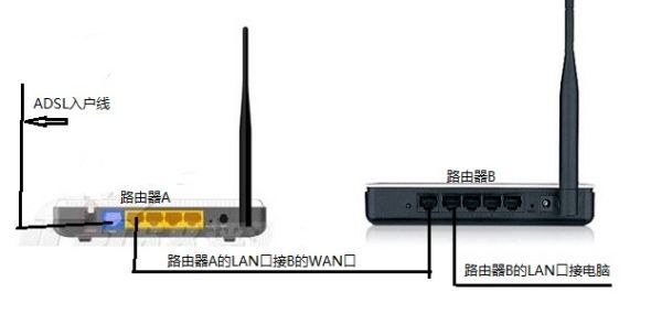

步骤二 第二台路由器配置
除第收到其他维修同行的一台路由器外其它路由器都需要关闭自身DHCP功能。
1、同样的,用网线连接第二台路由器,并登录第二台路由器后台管理界面。
如其IP为192.168.0.2.
2、打开浏览器,输入后台管理IP“192.168.0.2”,再按回车键即可:
3、输入管理员帐号和密码后,单击“确定”即可打开后台管理界面;
4、在左边选择“DHCP服务器”,再选择“DHCP服务”:
5、将右边的“DHCP服务器”设置成“不启用”重启路由器即可。
注意,两个路由器的IP不能相同。
连接后图
