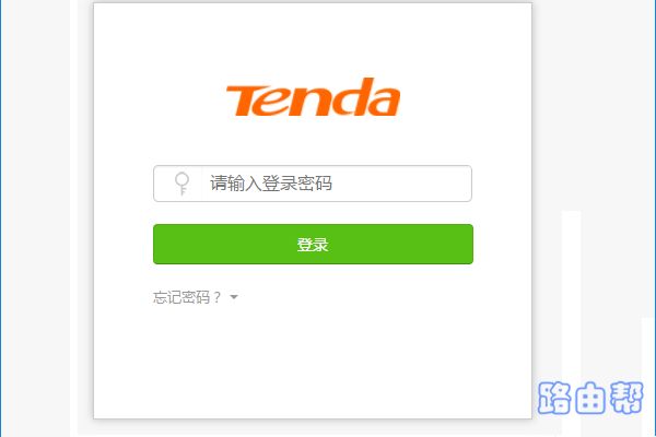

2、然后在浏览器中输入:路由器的登录网址 ——> 在打开的登录页面中,输入路由器的管理员密码(登录密码),就可以进入到这个路由器的设置界面了,如下图所示。
103207yewiqpphvx9y8fwp.png 输入管理员密码,登录到设置界面

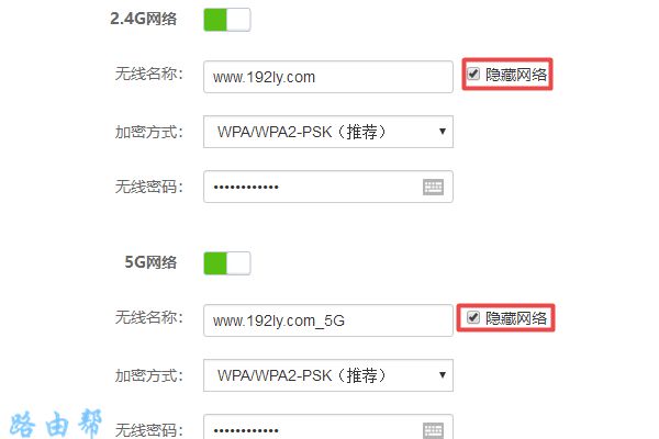

3、在路由器的设置页面中,找到、打开 无线设置 或者 Wi-Fi设置 的功能选项,然后就可以设置隐藏wifi信号(无线网)了,如下图所示。
103207l9joeuop7cmep79c.png 设置隐藏路由器的wifi信号(无线网络)
温馨提示:
TP-Link、水星、迅捷 的无线路由器,需要关闭:开启无线广播 这个功能,关闭后会隐藏wifi信号。
103207f64ndjd4moq49z0z.png 关闭:开启无线广播 ,就可以隐藏wifi

2、然后再电脑/手机的浏览器中,输入路由器的登录地址(第一步查看到的),打开登录界面——>然后输入登录密码(管理员密码),就可以进入到路由器的设置页面了。
输入登录密码,登录到设置界面

鸿哥用来演示的这个荣耀路由器,是在 Wi-Fi隐藏 后面选择:开启,如下图所示。
设置隐藏Wi-Fi信号
新版本的TP-Link、水下、迅捷无线路由器中,是在 无线设置 选项下,关闭:开启无线广播 这个选项,如下图所示。
设置隐藏Wi-Fi信号
