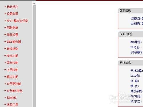

使用浏览器进入路由器设置页面,一般是192.168.1.1,自己更改后是不一样的。
输入帐号、密码后,进入路由器设置首页。

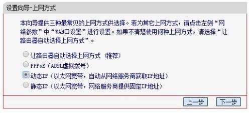

点击设置向导,设置路由器获取ip的方式。
认证上网服务是动态获取ip的方式获取ip地址的,所以选择动态。
接下来设置名称、密码后,点击完成。

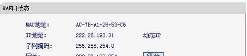

回到路由器设置首页,即运行状态页面,查看路由器获取ip方式是否成功更改。
查看WAN口状态,若如图显示动态ip且其他如网关、子网掩码正常,即设置成功。

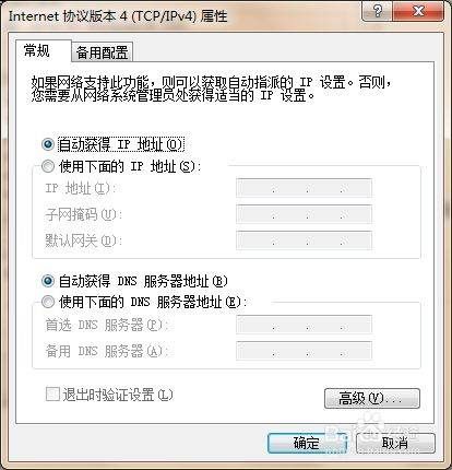

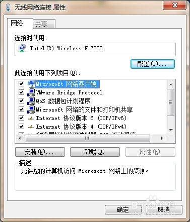

若电脑之前使用固定iP连接网络,使用路由器联网或直接联网,需要同样将电脑改成自动获取ip的方式。
