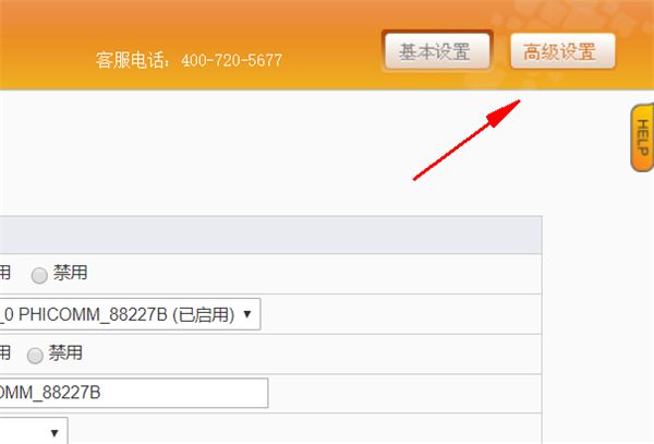

一、又买个斐讯路由器
拿TP-LINK路由器做主路由器,原来配置不用动,只需要将新买的斐讯路由器做副路由器,进行无线桥接即可,以下是斐讯路由器的设置方法:

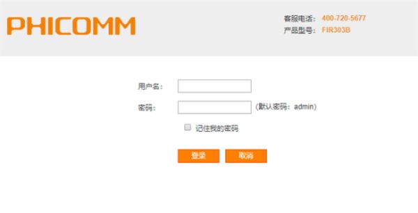

1、登录斐讯路由器地址,默认为192.168.1.1,输入默认用户名和密码登录。

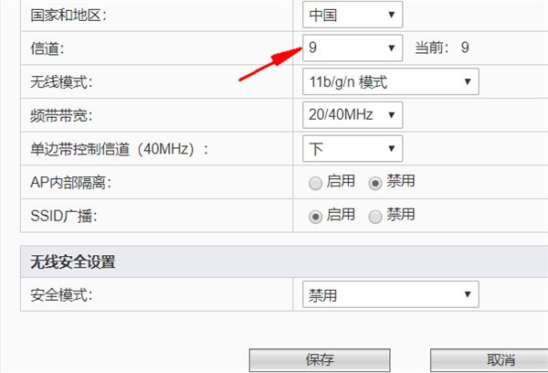

2、在首页点击无线基本设置,把信道改成非自动,图中设置成了9,点击保存。
3、点击右上角的高级设置。

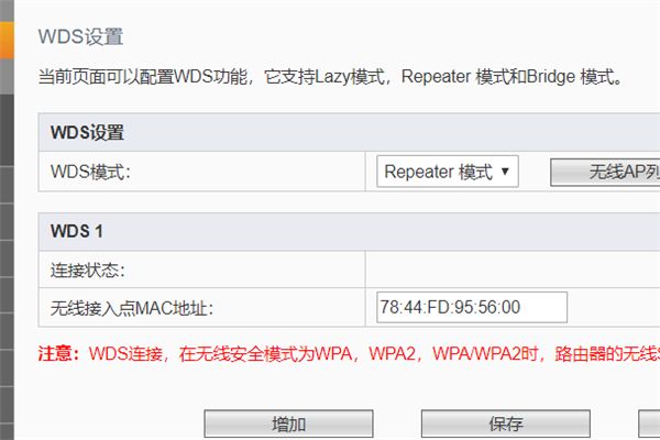

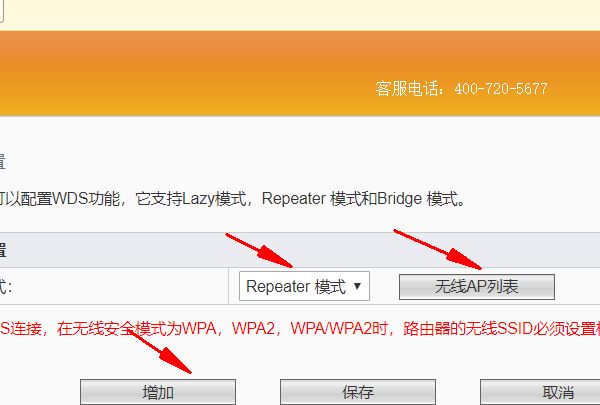

4、找到WDS设置,点击下方的增加,接着选择图中的WDS模式,然后点击无线AP列表。

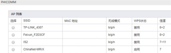

5、在搜索出来的无线AP列表中,找到TP-LINK主路由的ssid名称,确认。

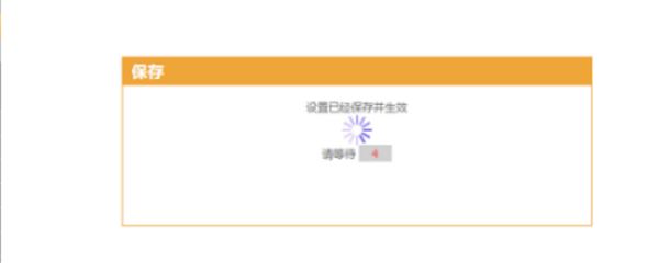

6、最后在WDS设置下,点击保存。
7、保存成功后,手机或者电脑连接斐讯路由器发射出来的wifi即可上网。
