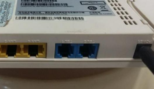

光猫连接路由器特点
光猫书面名称是光调制解调器,英文名称Optical Moderm,有时也称为单端口光端机或光纤收发器。
光猫是国家光进铜退政策下,光缆进入家庭后接入的第一个网络设备。
因此光猫的性能和稳定性决定了家庭网络质量。
后期新装的宽带,运营商定制光猫都自带WiFi无线功能,但天线多为内置,无线信号较弱。
为完全覆盖家庭所有房间,自备一个无线路由器是必须的。
自备路由器的另一个原因是,光猫虽然自带WiFi,兼具无线路由器功能,但是由于硬件参数配置较低。
