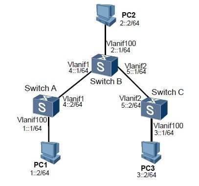

一、华为路由s2700怎样设置ipv6
所需工具材料:华为路由s2700交换机
方法如下:
举例来说:
(一)组网需求
要求各Switch 之间配置IPv6 静态路由协议后,可以使所有主机和Switch 之间互通。
(二)配置思路
1、首先配置各Switch的IPv6地址,使网络互通。
2、在各Switch上配置到目的地址的IPv6 静态路由及缺省路由。
3、在各主机上配置IPv6缺省网关,使任意两台主机可以互通。
(三)数据准备
为完成此配置,需准备如下的数据:
主机PC1的缺省网关1::1,主机PC2的缺省网关2::1,主机PC3的缺省网关3::1.
(四)配置步骤
1、配置各设备的IPv6地址
2、配置IPv6静态路由:
# 在SwitchA上配置IPv6缺省路由。
[SwitchA] ipv6 route-static :: 0 4::1
# 在SwitchB上配置两条IPv6静态路由。
[SwitchB] ipv6 route-static 1:: 64 4::2
[SwitchB] ipv6 route-static 3:: 64 5::2
# 在SwitchC上配置IPv6缺省路由。
[SwitchC] ipv6 route-static :: 0 5::1
