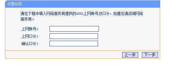

wlan口连接类型选
pppoe,输入上网的帐号跟密码,如下图,如果连接上后就基本可以上网了。
希望能帮到你!~

4、进入路由器设置界面,找到左侧菜单栏的设置向导,根据提示选择下一步,选择PPPOE拨号上网;
5、输入从网络服务商申请到的账号和密码,输入完成后直接下一步;
