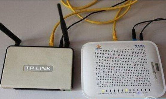

步骤一、
将路由器的WLAN口用网线与光纤猫的任意一个网口进行连接,如图所示。

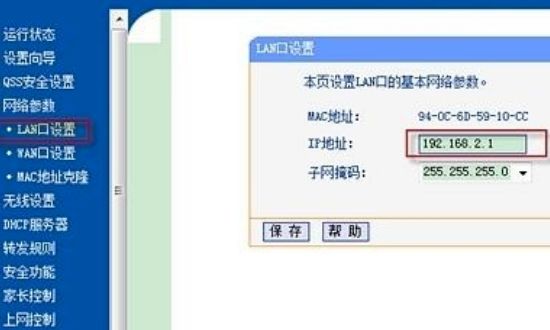

步骤二、电脑上打开浏览器,在地址栏输入192.168.1.1 打开路由器的管理界面,将路由器的IP地址修改为“192.168.2.1”,子网掩码为255.255.255.0,设置完之后点击保存即可。

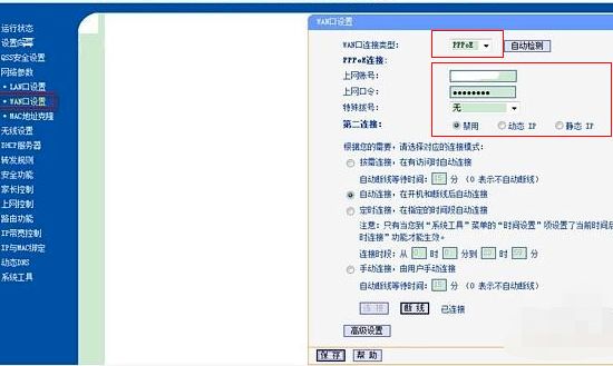

步骤三、进入到WAN口设置窗口,将WAN口连接类型选PPPoE,然后输入正确的账号、口令,第二连接选择“无”。
设置完之后点击保存即可。

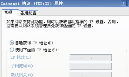

步骤四、进入到Internet 属性界面,选择自动获得ip地址。

第一步:硬件部分的连接。
用一根网线将光猫的任意一个网口与无线路由器的'WLAN口相连,局域网中的其它电脑需要通过有线方式上网的,就可以通过网线将电脑的网上与无线路由器的LAN口相连即可。
第二步:重新设置路由器的IP地址。
在与路由器相连的电脑上打开浏览器,输入路由器端控制地址http://192.168.1.1并回车,在打开的页面中找到“网络设置”→“LAN口设置,将路由器的IP重新设置为“192.168.2.1”,然后点击“保存”完成路由器的IP地址的设置。
第三步:在打开的页面中找到“网络设置”→“WAN口设置”,将路由器的“WAN口连接类型”重新设置为“PPPoE”方式,然后输入上网账号和口令,勾选“按需拨号”方式,点击“保存”完成路由器的WAN设置。

第五步:最后配置连接到无线路由器上的每台设备。
配置其IP地址获取方式均为自动获取即可
