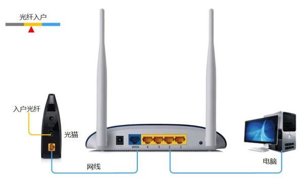

步骤一、连接方法。
路由猫----路由器wan口;路由器lan口----电脑。

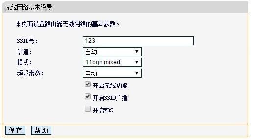

【开启路由器的无线功能】
1、进入路由器:
打开浏览器,在地址栏输入192.168.1.1(一般路由器地址是这个或者查看路由器背面的登录信息)进路由-输入用户名,密码 ,(默认一般是admin)。
2、选择无线设置---基本设置。
3、勾选【开启无线功能】,单击保存即可。

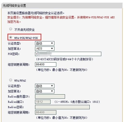

【设置wifi密码】
1、进入路由器:
2、无线设置--无线安全设置--选择【WPA-PSK/WPA2-PSK】。
①、认证类型:自动。
②、加密算法:AES。
③、PSK密码就是无线密码。
设置成需要的密码。

联通光纤宽带连接路由器的方法如下:1、一般的无线路由器上有5个口,如下图:2、下图是无线路由器的接线方式:下面是在电脑上设置路由器的方法:打开浏览器在地址栏输入路由器的IP地址(不同厂家的设备略有不同,这里以无线路由器的192.168.1.1为例),键入192.168.1.1后在弹出的窗体中输入用户名和密码(不同厂家的设备略有不同,这里以无线路由器的admin为例,用户名和密码皆为admin):2.之后进入路由器的配置页面:3.进入登录界面之后,接下来进行宽带拨号上网的账号和密码配置;进入设置向导;4.然后根据提示,一步一步进行配置:5.键入你的ADSL宽带上网账号和密码:6.接下来启用无线,并输入无线路由器WLAN密码,随便设置,但必须有8位。

1.将宽带猫接出的网线插入到路由器WLAN接口中,然后在通过网线或者无线网络连接电脑。
