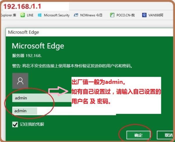

1.  打开ie浏览器,在地址栏输入http://192.168.1.1,点击回车登录。
2.  登录时:
如果你从来没有修改过管理员密码,则在如下登录框中输入用户名:admin,密码:admin,然后点击登录键进行登录。
如果修改过密码,则输入自己设定的用户名和密码。
如果忘记用户名和密码,可以按住路由器上的reset按钮,重置路由器。
(注意:该操作会使路由器恢复出场设置,一切用户设定都会被还原)

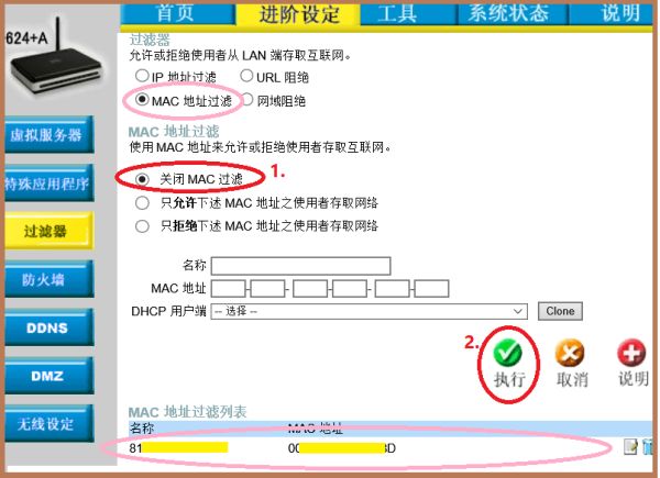

2、找到进阶设定--过滤器页面
点选先前限制的条件(例如此例中的”MAC地址过滤“)
点选【关闭MAC过滤】--执行--退出浏览器。
注:如确定日后不再限制该设备,也可将底下的过滤列表一并删除。
