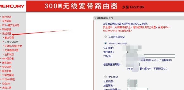

一、如何修改无线路由器的wifi密码
将无线路由器和计算机连接,然后在浏览器中输入192.168.1.1
这是绝大多数无线路由器的访问地址,如果你不太确定,可以查看无线路由器的背面
在弹出的登录框中,用户名和密码都输入admin
用户名和密码同样可以从无线路由器的背面查看的到
登录成功后,显示的是无线路由器的当前状态信息
也就是左侧最上面的【运行状态】的页面
点击左侧的【无线设置】
点击【无线设置】下面的【无线安全设置】
在右侧的PSK密码栏,修改新的密码,然后点击下面的【保存】
为了密码的安全性,建议密码采用字母、数字、特殊字符的组合,且不少于8位
这时新的密码应该已经生效了
如果没有生效的话,点击左侧的【系统工具】→【重启路由器】,然后在右侧点击【重启路由器】
好了,快去用新的WiFi密码上网吧 ^_^

WIFI密码修改方法:
1.打开浏览器,在地址栏输入路由器地址:192.168.1.1.(以你个人路由器地址为准,一般说明书上会有,无限路由器上面也会标识)这样就可以进入路由器设置页面。
2.进去后会弹出对话框,要输入用户名和密码,无线路由器上面会标识,一般用户名和密码都是:admin
3.输入用户名和密码后会进入路由器的设置页面,然后点击,无线设置下的 无线安全设置 。
4.进入无线网络安全设置之后,选择WPA-PSK/WPA2-PSK这一选项,在PSK密码里面输入自己想好的密码,就是给自己家WIFI设置的密码就可以了。
5.输入密码之后点击下面的保存键进行保存,之后就大功告成了。
6.保存之后,需要重启一下路由器就可以了!
电脑连接路由器任一LAN口,进入设置页面,修改路由器WIFI密码。
方法如下:
1、打开浏览器,在地址栏输入路由器网关IP地址,输入登录用户名和密码(一般均为admin);
2、登录成功后就显示运行状态了,点击“无线设置”;
3、再点击“无线安全设置”,无线网络名称(SSID),就是一个名字,可以随便填,一般是字母+数字;
4、然后设置密码,一般选择WPA-PSK/WPA2-PSK加密方法(密码 要8-16个的,可以字母数字 组合);
5、设置密码后,点击保存,提示重启 ;
6、点击“系统工具”里的“重启路由器”即可重启路由
