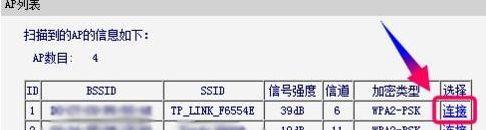

然后点击“Client客户端模式”→“保存”,然后路由器重启,重启后,点击左边的“无线设置”→“基本设置”;
点击“扫描”后点击“连接”,连接同一网络中的无线路由器;
弹出界面输入WiFi密码,点击保存重启就生效了。

4,进入无线设置,开启WDS桥接模式,然后点扫描,扫描出来你想连接的wifi,点击即可连接,有密码的话会提示输入密码的
5,点击路由菜单里的网络状态,查看WDS状态是否显示成功,成功了就可以进行下一步
