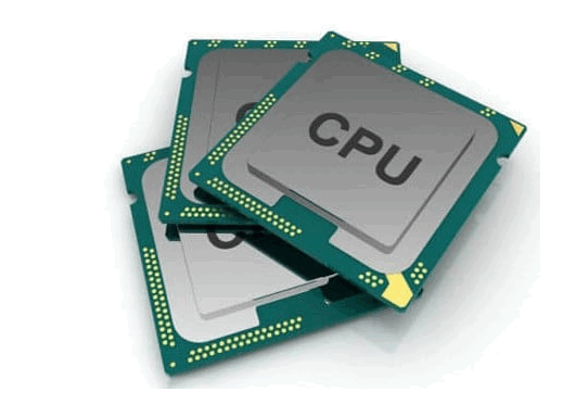

笔记本电脑启动并黑屏可能是由于 CPU 损坏或连接不良造成的。这种情况下,建议将电脑送专业维修。

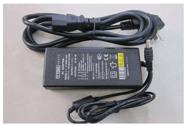

检查电源线和电源适配器之间的连接。若连接松动或不起作用,请重新连接。如果问题不能解决,可能是电源适配器损坏,您需要换一个新的。

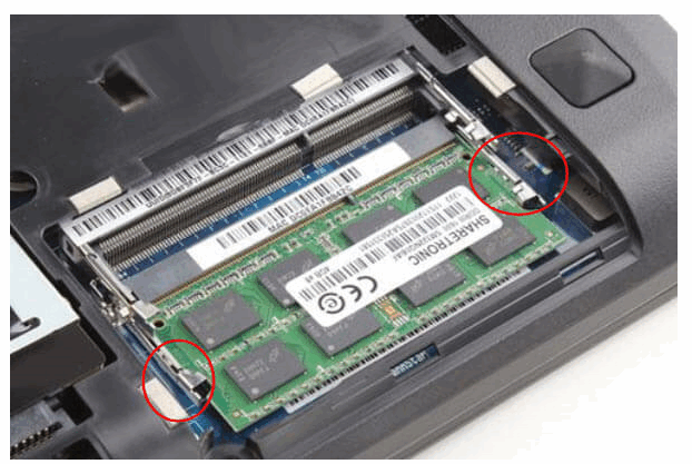

有时,RAM的连接不良或损坏也可能导致黑屏。请从笔记本电脑上取下 RAM 并用橡皮擦清洁连接器。然后请重新安装 RAM 棒。如果它不起作用,请更换 RAM。但是,如果更换新的内存条仍然无法正常工作,建议将笔记本电脑交给给专业人员进行维修。

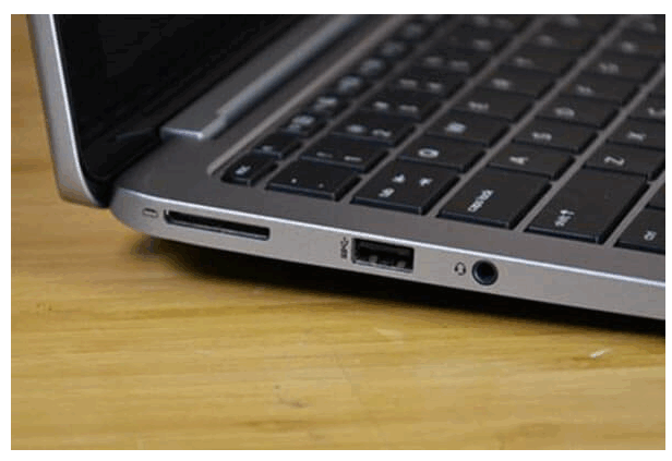

若您的笔记本电脑设置为从 USB 磁盘等外部设备启动,那么任何其他连接的外部设备也可能导致计算机启动失败和黑屏。请检查您是否连接了任何其他不必要的外部设备,如 SD 卡、USB 磁盘等。

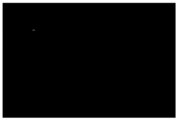

笔记本电脑在启动时会从 MBR/DBR 访问启动代码。如果启动代码损坏或损坏,笔记本电脑将无法启动并出现黑屏,光标位于左上角。
