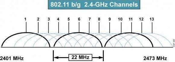

无线路由器是通过无线信道来发送无线信号跟手机等上网设备建立无线连接,在802.11b/g网络标准中,无线网络的信道虽然可以有13个,但非重叠的信道,也就是不互相干扰的信道只有1、6、11(或13)这三个。
不同的信道之间也会产生干扰或重叠,信道3会干扰信道1~6,信道9干扰信道6~13等,因此,要保证多个无线网络在同一覆盖地区稳定运行,建议使用1、6、11(或13)这三个信道。
因此,在同一地点有两个无线路由器,为避免产生干扰和重叠,它们应该依次使用1、6、11这三个信道,而不能使用相同信道或相近信道。

WLAN 按照中国地区的信道划分。
可以划分为14个可用信道,一般使用13个信道。
其中互相不干扰的信道有3个。
例如1、6、11或者2、7、12再或者3、8、13再加上4、9.随着信道隔离度的增加,信道干扰就会减小。
理论上间隔5个信道就可以忽略信道之间的干扰。
