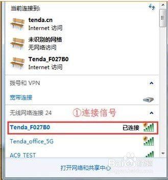

电脑可以通过网线连接至路由器,如果是笔记本也可通过无线连接至路由器,如下:
有线连接:
无线连接:路由器出厂无线名称是Tenda_MAC地址后6位,出厂没有无线密码;

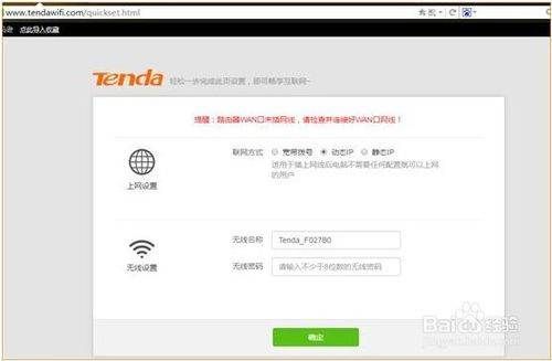

第二步 登录到路由器管理界面
①打开浏览器,在地址栏中输入“tendawifi.com”或者“192.168.0.1”登录到路由器设置页面。
(出厂状态无登录密码)
②上网方式可以忽略,任意一种均可,然后设置“无线密码”,点击“确定”。

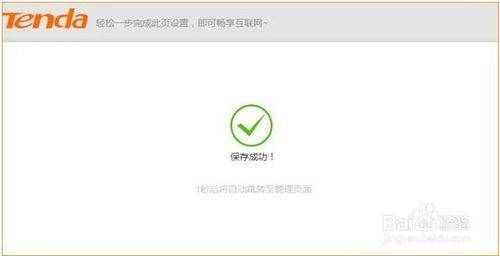

③确定后页面会提示保存成功。
如果是连接无线信号,设置密码后需重新连接信号。

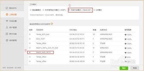

第三步 设置万能中继模式(Client+AP)
①   打开“上网设置”,工作模式选“万能中继模式(Client+AP)”,然后选择需要放大的信号源。

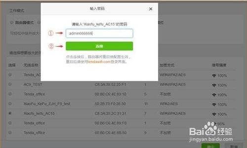

②输入需要扩展的无线信号的密码,点击“连接”,然后路由器会重启。

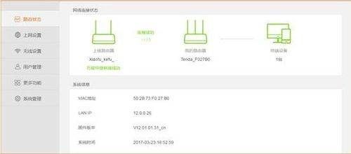

③重启后使用“tendawifi.com”登录到路由器页面,查看联网状态显示“连接成功”,即可上网
