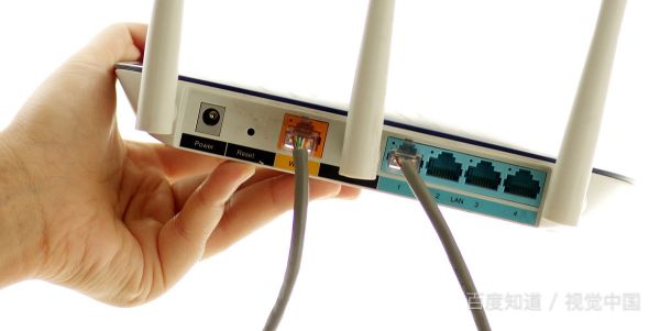

这个路由器如果是二手的首先需要恢复出厂设置,路由器后面有一个小孔按住不放一会路由器上面的灯一闪一闪就行了。

首先我们接通路由器的电源,用网线一头插在路由器的LAN上,一头插在电脑上。

这时候我们要检查路由器的WAN的网线有没有插好,如果网线已经插好了,我们就要进入路由器的设置页面,查看路由器是否已经设置好。

将一根局域网的网线插到你的路由器的Lan口,再将电脑也连到路由器的Lan口,进入路由器的主页面,将DHCP关闭,这样你的电脑就可以上网了。
这种连接方法可以保持你的电脑和单位局域网的电脑在同一个网段,便于使用网上邻居做数据交换。
还有另一种接法:将局单位局域网过来的网线插到你路由器的Wan口,电脑还是接到Lan口,如果lP地址不冲突,路由器不要任何设置就可以了,要有冲突的话,你就要修改你路由器的Lan地址。
