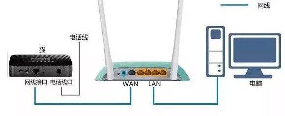

一、双无线路由器如何用网线连接上网
首先将外网接线连接到路由器wan口上(如果是ADSL就从adsl调制解调器的LAN口连接路由器的WAN口),从路由LAN口连接到电脑网卡上,设置网卡网络参数为自动获取ip,查看网络参数的网关,在浏览器地址栏输入与网关相同的地址,输入用户名和密码(一般为admin,用户名与密码相同),进入管理界面设置网络参数。
主要设置WAN端口参数,该参数就是你连接外网的参数,LAN端口一般不设(采用默认设置即可),还有无线连接设置(主要进行安全设置)。
