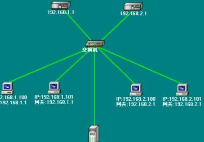

一、设置一个路由器多个网段上网怎么设置
想要设置2个或2个以上网段,需要多个路由器桥接。
那么,从主路由器LAN口接出的网线,接到副路由器的WAN口。
并设置副路由器的WAN口IP为静态IP,192.168.1.100,这时,就可以设置副路由器的LAN口IP为,192.168.2.1.这时副路由器分配的IP则为第二个网段,开启DHCP服务后,所分配地址池的IP都为第二个网段了。
怎么用路由器分网段 :
1、一个路由器只能设置一个网段,也就是LAN口的IP网关。
2、所以,想要设置2个或2个以上网段,需要多个路由器桥接。
3、那么,从主路由器LAN口接出的网线,接到副路由器的WAN口。
4、这时副路由器分配的IP则为第二个网段,开启DHCP服务后,所分配地址池的IP都为第二个网段了。
5、第三个网段也同样设置。
再接另一个副路由器就可以了。

要是想简单点的话可以做个vlan。
或者用台服务器做IP转发
为端口设置一个IP地址,在端口设置状态下
ip address 本端口IP地址 子网掩码
另外,在同一端口中可以设置两个以上的不同网段的IP地址,这样可以实现连接在同一局域网上不同网段之间的通讯。
一般由于一个网段对于用户来说不够用,可以采用这种办法。
在端口设置状态下
ip address 本端口IP地址 子网掩码 secondary
注意:如果要实现连在同一路由器端口的不同网段的通讯,必须在端口设置状态下
ip redirect
一般地,Cisco路由器不允许从同一端口进来的IP包又发回到原端口中,ip redirect表示允许在同一端进入路由器的IP包由原端口发送回去。
